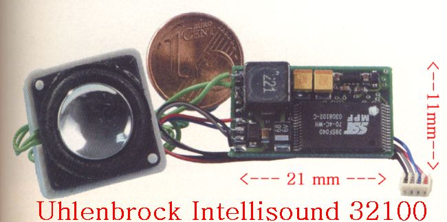

So....! Gestern habe ich die V200 mit dem entgültigen Dekoder und Sound versehen.
Nachdem die Kollegen Spaßbahner mit der V200 etwas früher angefangen hatten als ich,
( http://www.spassbahn.de/view_topic.php? ... d=3&page=9 )
habe ich die dortige Empfehlung nach Produkten von Uhlenbrock aufgegriffen und für den "Elch" den
Dekoder 77500 (€ 56,-) und das Soundmodul 32100VL-220 (€ 45,-) über einen eBay-Händler geordert.
Das Soundmodul wird per "Susie-Schnittstelle" am Dekoder angeschlossen und ist gerade mal 12x21mm
klein.
Macht ordentlich Lärm :ch166 Kann ich nur empfehlen !

Hallo Peter,
ich habe mich noch nicht bei Uhlenbrock durchgeklickt, daher die Frage:
Bis wie viel Ampere geht das gute Stück?
Ist die Lautstärke ausreichend im Freilandbetrieb? Mein Dietz Micro ist etwas schwachbrüstig.
Beiträge: 1796
Ralf hat geschrieben:....Bis wie viel Ampere geht das gute Stück....Ist die Lautstärke ausreichend im Freilandbetrieb......
:arrow: 3 A
:arrow: Ausreichend - ist Lautsprecherabhängig, der beiliegende Mikro-LS bringt nix !
