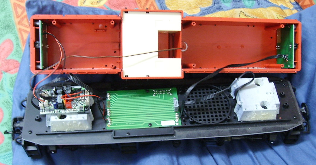

soll ich meine 52er mal zerlegen, wie geht die auf ?
geht relativ leicht, sind 8 Schrauben.

Hi Harald,
Hab 'se mal geöffnet,
ist fast gar nichts drin:
Willst du diese Gewichte haben/tauschen ??

Andreas hat geschrieben: Willst du diese Gewichte haben/tauschen ??
vielen Dank für die Mühe, aber das sind auch die falschen
Gewichte wie bei meiner zweiten Lok :-(

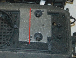

Hallo Jungs,
nachdem ich mir das Gewicht für die Gußvorbereitungen angeschaut hatte,
musste ich feststellen, dass das für mich nicht gießbar war.
Also . . .
. . . Eisensäge genommen und eine halbe Stunde gesägt und zwar hier:
Jetzt passt's
