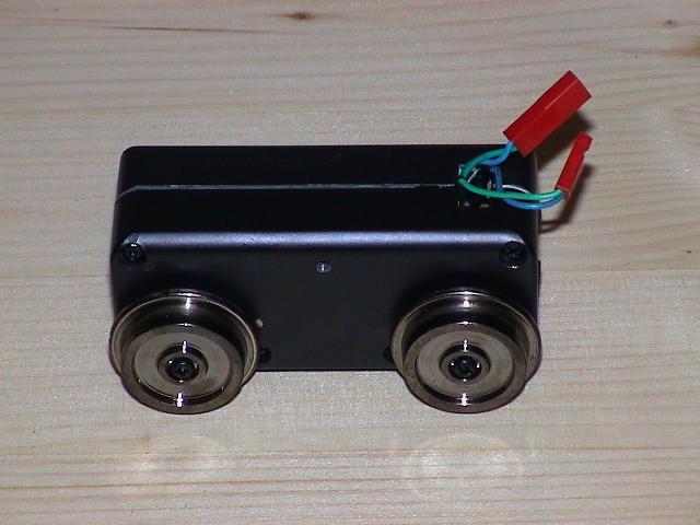

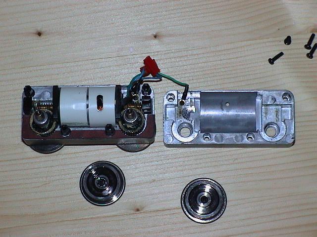

1. Kann sich jemand erklären, was zwei Anschlüsse am Motorblock bedeuten?
Ist eindeutig ! 2 rein - 2 raus. Das grüne Kabel geht auf die Achsenhülsen und ist der
Stromabnehmer. Von dort geht es auf die Platine mit dem Schalter und von da über das blaue Kabel
zurück auf den Motor. Also nix chinesisch. LGB macht das genauso. Zur Sicherheit aber bitte mit dem
Ohm-Meter nachmessen

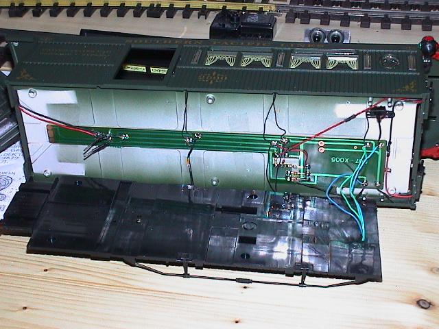

2. Was mache ich mit den Anschlüssen für Beleuchtung und Rauchgenerator. Schmeiße ich
die Leiterplatine ganz raus? Kann ich dann überhaupt die 25V-Spannung per Einstellung ordentlich auf
die gewünschte Spannung runterbringen?
Das ist reine Geschmackssache - ich persönlich habe viel Lehrgeld für Birnchen und LED's bezahlen
müßen - siehe auch Deine Punkte 3,4 und 5 - daher lasse ich die Platine drin. Da muß ich mir dann keine
Gedanken über die korrekte Stromversorgung machen, das haben die Hersteller schon getan.
3. Oder sollte ich die Platine belassen? Wie muss ich dann anschließen? Es gab zwei Schalter
für Beleuchtung und Rauchgenerator.. Die unterbrachen den Stromfluss an der per Widerständen
gedrosselten Spannung.

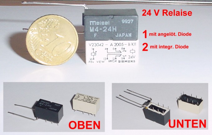

An die Funktionsausgänge des Dekoders kommen bei mir Minirelaise, die anstatt der manuellen Schalter
Rauch, Licht, etc. schalten.

Relaise.....
Ich hatte meine damals günstigst über eBay erstanden. Gibt es aber auch bei Conrad. Muß mal nachsehen,
welche Bezeichnung die haben. Dem Relaise ist die Anzahl der Verbraucher egal.

Hier mal ein Bild der Relaise:
Nr. 1 war von Conrad oder Polin.
Nr. 2 (das bessere, da Freilaufdiode bereits onboard) von eBay
>Beispiel - klick hier<
Man muß da ein bisserl suchen, bei mir war kein Relaise teurer als 2,50.

so, der Umbau der Schoema ist zwar noch nicht abgeschlossen, aber die 24Volt-Steckbirnchen haben sich bewährt.
Daher beabsichtige ich, das auch im Railbus so zu machen.
Stellt sich für mich die ganz banale Frage: Etwa 6 bis 8 Glühbirchen müssen zu einem Draht zusammengeführt werden.
Das ist in ähnlicher Weise auch beim Anschluss des Plus-Poles am Decoder so.
Wie mache ich das technisch am schnellste, bequemsten, Platz sparendsten und elektrisch betriebssichersten?
Gibt es da kleine Steckleisten, die ihr empfehlen könnt?
