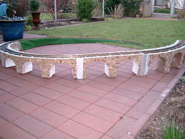

Hallo,
seit etwas längerem baue ich schon an einem Modul Vorbild Brusio Viadukt,
bei mir wird es der Viadotto Roberto. Der Viadukt besteht aus 3 Bahndamm
Module und 4 gemauerten Der Radius ist R2. Vielleicht bin ich bis zum
Fahrtag fertig. Hier mal vorab ein paar Bilder.
Servus
Robert

Sag mal Robert..... Sind die "Backsteine" aufgeklebt oder aufgemalt ?

Hallo Peter, hast du den Beitrag aus Modulbau sonstiges in Modelbau? Harald wird dich schimpfen :lol: hat er doch extra dafür den Sonstige bei Modulbau eingerichtet.
Zu deiner Frage, die Backsteine sind Kunstoffklinker die im Hausbau für den Aussenbereich genutzt werden. Haben eine fantastische naturgetreue Oberfläche verschieden farbig und man kann diese wunderbar mit der Schere schneiden einmal mit dem dazugehörigen Kleber aufgeklebt ist es wie ein echter Stein.

Robert hat geschrieben:...Harald wird dich schimpfen :lol: hat er doch extra dafür den Sonstige bei Modulbau eingerichtet....
Asche auf mein Haupt :sor1 Ich habe das nicht als "Modulbau" erkannt.....
Robert hat geschrieben:...die Backsteine sind Kunstoffklinker die im Hausbau für den Aussenbereich genutzt werden....
Das muß ich mir mal genauer ansehen.

man kann den Viadukt für außen und innen nutzen.
Meine Vorgaben waren: wetterfest und leicht.
Also habe ich mal etwas Fußbodenlaminat für drei
Wochen in Wasser gelegt. Ergebnis: das Stück war
danach noch genauso wie vorher.
Daher habe ich die Lauffläche und die Stirnseiten aus
Laminat geschnitten. Auf die Lauffläche habe ich eine
Schweißbahn gezogen. Vorteil noch dichter und die
groben Steine haben einen Schottercharakter.
Die 2 Außenseiten (2cm Stirodur) habe ich auf
die Laufflächen und Stirnseiten geklebt. Mit 6 2x2xcm
Holzklötzchen zusätzlich zusammengeschraubt.
Der Innenraum wurde mit Bauschaum ausgeschäumt.
Da waren die Klötze sehr wichtig, sonst hätte
es die Seitenteile auseinandergetrieben.
Nach Aushärtung des Schaumes habe ich die
Bögen geschnitten und die Unterseite mit
Tapetenflies beklebt, das Zeug ist nicht zu
zerreisen und gibt noch einmal einen
Zusammenhalt.
Danach kommt das Mauern, da bin ich gerade. Die
Lauffläche und das Geländer kommen danach.
Die einzelnen Module werden mit Lamello fixiert und bei Bedarf zusammengeschraubt.
Tante Saluti Roberto

Hallo Stammtischler,
bin etwas weitergekommen. Das mauern dauert :shock: . Der Weg für den Streckengeher und das Geländer fehlt aber noch immer.

Mir kommt das aber ein wenig steil vor :!:
Vor allem dein letztes Stück,
oder baust du noch eine Zahnstange ein :?:
Grüße Andy :D

Wenn man eine LGB-Durchfahrthöhe erklimmen möchte, dann muss man ganz schön hoch kommen.
20 Meter-Rampe wäre zwar gut, ist aber leider kaum realisierbar.
Im Zweifelsfall gibt es nur eins: Untertunnelung :ddo1

Hallo Andy, jetzt hast du mich ganz schön
verunsichert. Es stimmt auf dem Foto sieht
das letzte Stück wirklich steiler aus. Es ist
aber eine optische Täuschung.
Trotzdem habe ich den Viadukt im Waschhaus
aufgebaut und mit meiner schwächsten
Lok Mixnitz und ihren zwei Waggons noch
einmal Probe gefahren :D einfach klasse
wie die Kleine hochfährt. Auch das Anfahren
auf jedem Teilstück des Bogens ist kein Problem.
Gottseidank habe ich die Steigung doch richtig berechnet.
Auf ein Kurvenmodul mit 2 R2 Schienen,
steigt es zwischen 2,5 bis 3 cm.
