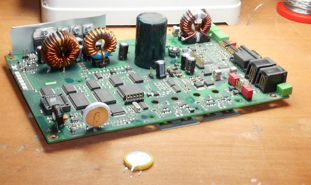

Re: Zimo - Digitalsteuerung
Hi :gsn:
ja ich hab sie immer noch und werde sie (hoffentlich) noch sehr lange behalten können:
:dup3 Meine MX1EC Zentrale von Zimo.
Sie hat über die Winterpause die Weichenstraßen vergessen,
deshalb habe ich gerade die Batterie ausgelötet und durch eine Neue ersetzt:
Wer das mal machen muss das eigentliche löten dauert Sekunden die 14 Schrauben der Platine lösen dagegen Minuten....
Es ist eine: Lithium Knopfzelle CR2032 mit Printanschlüssen stehende Printausführung (SP) Pinnabstand: 17,8mm - 1GU FTH verbaut.
Kann man z.B. da bestellen oder beim C da bestellen.
