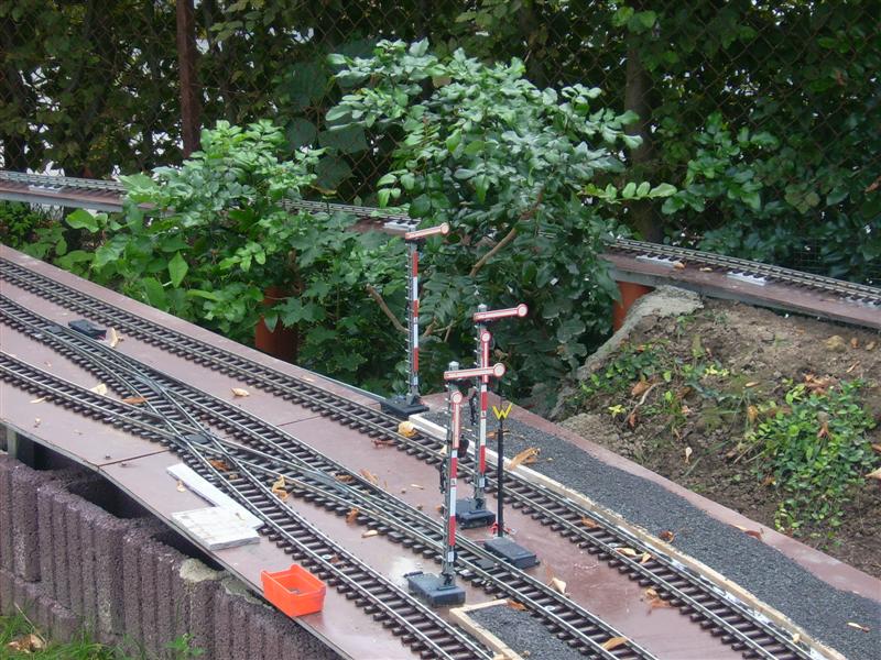

Als kleine Bastelei hatte ich das große Formsignal per Servo so umgebaut, dass der obere
Signalflügel einzeln beweglich ist und das Signal tatsächlich auch Hp1, Hp2 und Hp0 anzeigen kann.
Für den Winter zur Betriebssicherheit wurde es jedoch durch ein Lichtsignal ersetzt.

Du hast ja ein Bild ausgegraben, das man schon als historisch bezeichnen kann.
Für Sevos nehme ich immer noch die billigst Mini-Ausführung von Conrad (Artikel-Nr.: 230500 - 62). Ca. 30% davon sind Ausschuß und müssen nach einiger Zeit getauscht werden. Die anderen halten jahrelang. Ich setze sie nicht nur bei den Signalen, sondern auch bei allen Lokentkupplungen ein. Aber bei dem Preis...
Für das LGB-Antriebsgehäuse habe ich mich entschieden, da das für mich die ideale Kombination aus Standfestigkeit und gleichzeitiger Flexibiltät ist (die Signale können einfach aufgesteckt und abgezogen werden).

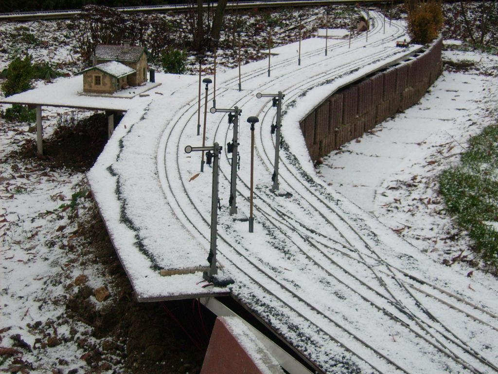

Auch auf der neuen Anlage gibt es noch 3 Formsignale, alle mit Servodecoder:
Und noch ein aktuelleres Bild:
